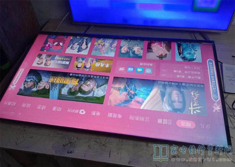

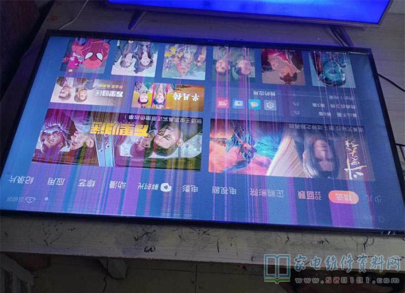

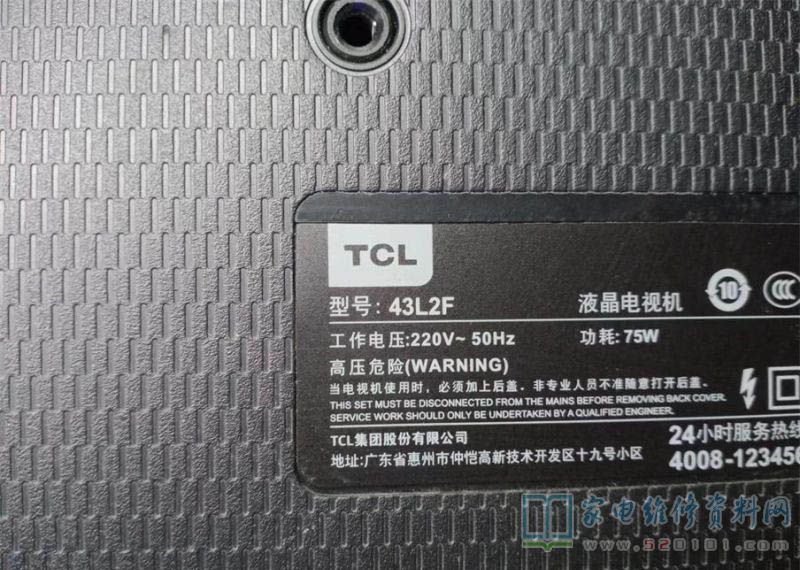

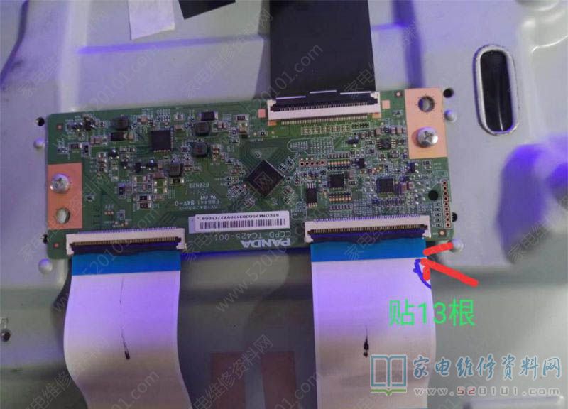

接修一台TCL 43L2F液晶电视,故障表现为电视花屏,拆机发现是熊猫屏,准备进行断Y处理,用胶带贴13根,出图了但有很色条,拆了边板上R438,故障修复,可收看,一切正常。
