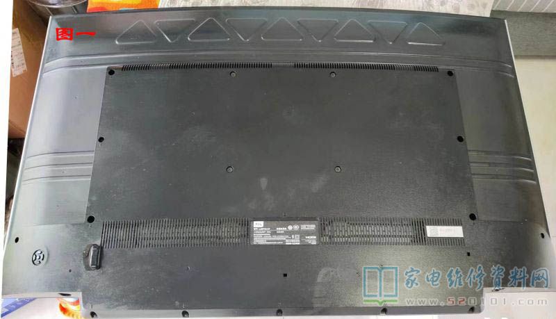

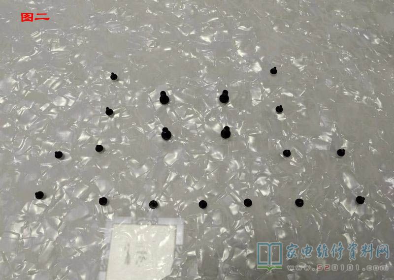

(1)拆下后盖。电视机卧放于沙发上(见图1),先取下支撑架,再拧下后盖固定螺钉(共19个,中间4个较粗,找平整位置将取下螺钉按相应位置摆好(见图2),轻取后盖,后盖上无电子元件,无电路连接,可放心取下。

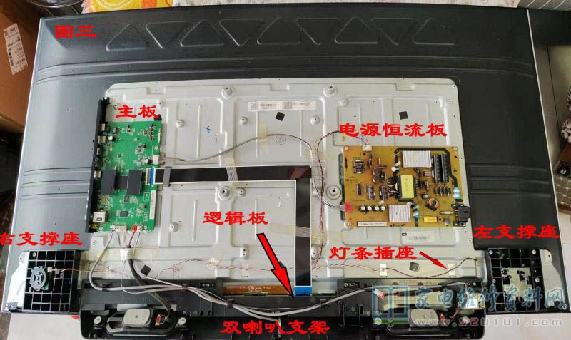

(2)取下支撑座。左右2个支撑座,每个由4个螺钉固定,拧下后,向下侧推再上提即可取下(里面有一个卡块);右侧支撑座上有“频道音量调节板”,拆前脱开连线接头,测试灯条时不必装上(不影响遥控开关机)。
开后盖如图示(见图3):
该款电视电源板与恒流板做成一体了,逻辑板看不到(在喇叭支架的下侧);
背光灯条插座从背面能看到,也能插拔,水平排列分两组共8个。

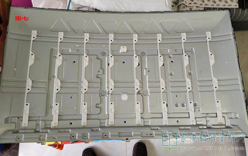

确认故障为原因为灯条损坏。一般也就坏1个灯条,拆一次屏不容易,就全换了吧,旧的能用也用不长久了!

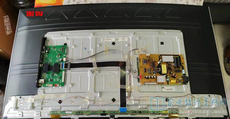

至此可发现(见图4):电视背面中部的4个后盖固定钉座比电路板高一些,且其围成的面积也较大,翻过来(屏朝上)放置时较稳定也不会顶压电子元件,所以电路板就不拆了!

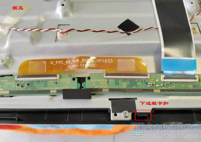

观察一下边框的弹性卡扣(见图5),方便翻转电视后拆卸边框。将卡扣外扳即可脱扣,下侧边卡扣能看到,其他三边的看不到,每边有多个卡扣。

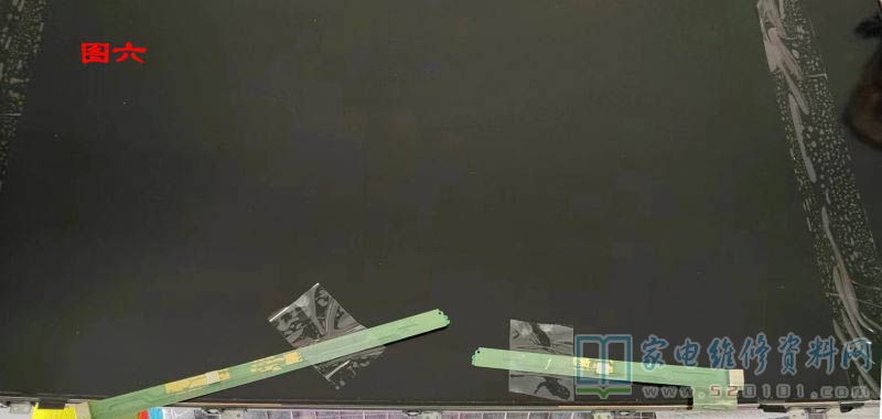

8、“逻辑板”换位:小心依次将左、右逻辑板从底边背面卡槽内取出,翻转到液晶屏正面,用透明胶带固定在屏上(如图6所示)。特别注意:不要急剧弯折、拉拽排线!

12、取下旧灯条。8根灯条,每根有4个固定钉。(见图7)
13、安装新灯条。调整好位置、固定好灯条。螺钉短小,拧紧时不要太用力,手指力度即可。

按拆卸的相反顺序恢复。装好后开机测试,正常!
