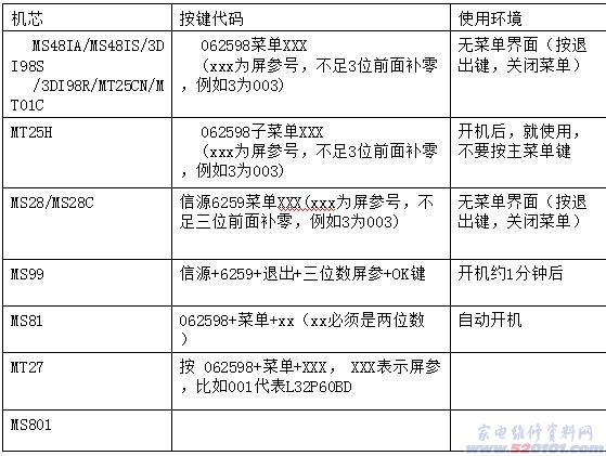

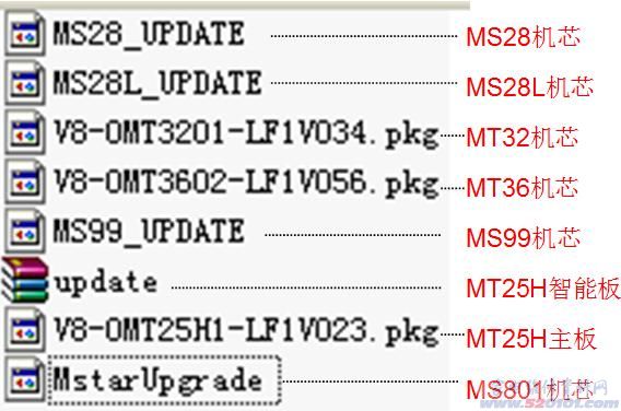

TCL新生产的机器,软件问题基本都是可以通过U盘强制升级软件来处理。而实际中比较容易出现软件问题的主要要芯为:MS28、MS28C、MS99、MS28L、MT36、MT32、MT25H、MS801。除28和28C的强制软件因名字相同不能放在一个U盘里外,其它都是可以放在一起的,这样就可以方便我们到用户家里升级处理。
那么我们常件的软件问题有哪些呢?
1、开机出现LOGO后机器不启动;
2、开机一分钟后死机;
3、有时不开机;
4、反复自动开关机;
5、不开机
强制升级软件名对照片
无屏调屏参方法

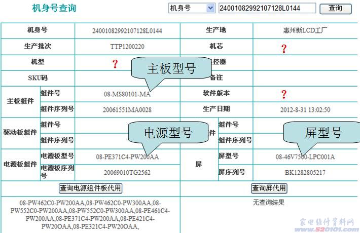

二、机号查询确认备件

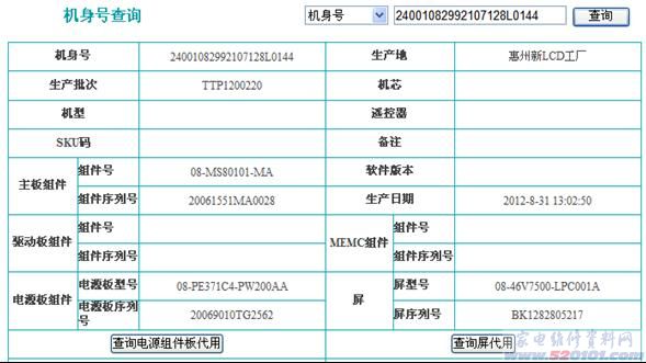

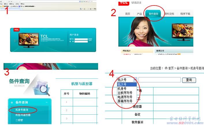

因目前TCL的产品同一机型配有不同的屏、机芯组件板,造成在用户报修后不能确认机器所使用的组件板型号,不能上门前备好物料。为解决此问题,我司在技术网站上开通的通过机号查询到此机的批次、组件板、屏型号等信息功能。如下图:
机号的索取
1、通过用户电话在TCSM系统的安装信息中查询。
2、在接单后通过用户描述故障确定是否需要准备备件,如需要则请用户告知机号。目前机器机号一般在机器后壳右下角。查看还是比较方便。

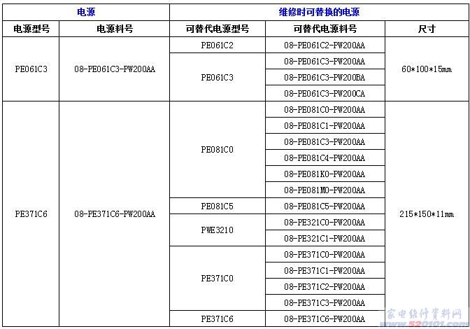

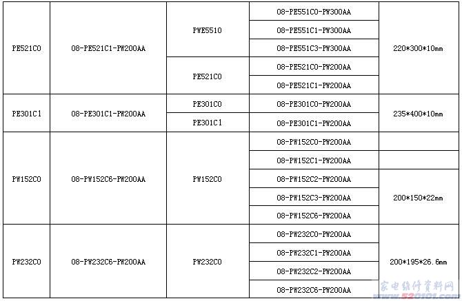

系统使用

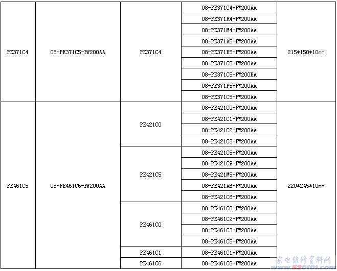

电源代用表

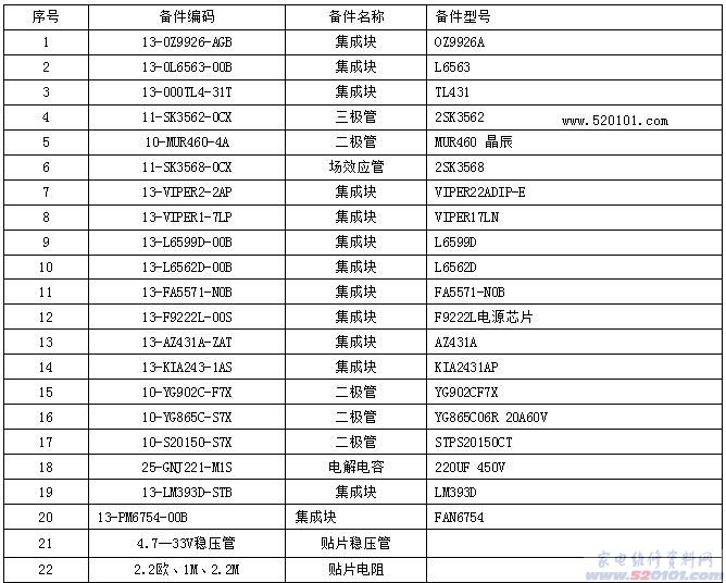

四、常用备件储备
