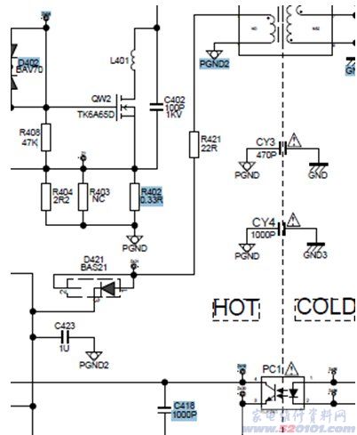

维修与分析:通电试机,测得12V ,3.3V均正常,短接3.3V与PS-ON强制开机,测开机间380V正常,随即降为280V,测PFC供电(U301)8脚供电为9.5V偏低(根据图纸查得U301 UCP1607的工作电压值8.5-10.5V为关断,正常值为11-13V,最大工作值20V),IC处于关断,故PFC停止工作而保护。于是检查PFC供电也未发现异常,测C421两端也只有10.5V,更换C421,故障依旧。此电压是由R421限流,D421整流而得,于是将R421改为0欧试机,PFC380V正常,(C421两端电压17V,U301得8脚为16V),故障排除。 之后同样问题也修复过好几例。如下图
