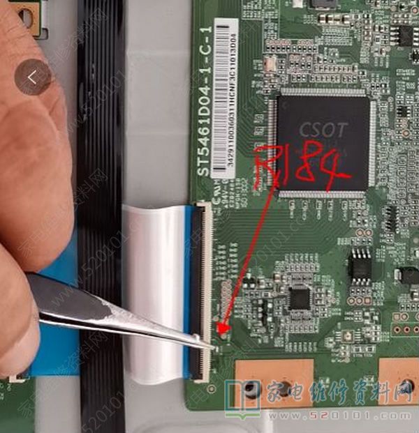

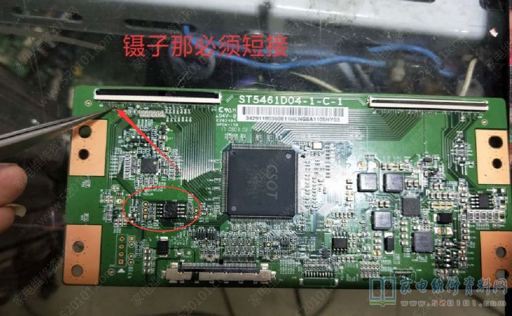

以下方法可以解决华星光电屏断Y后出现的颜色不均匀的故障。附:
华星逻辑板数据.bin
ST5461D04-1-C-1单Y数据.bin
