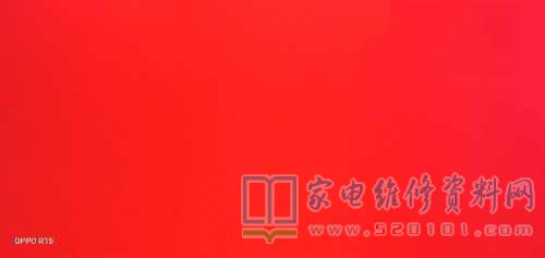

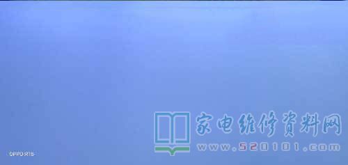

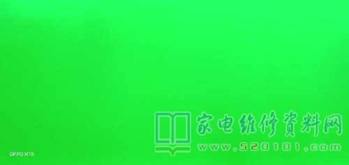

TCL B55A558U液晶电视出现红绿蓝白跳动的维修
2022-10-14
作者:shiweihong
4474
接修一台TCL B55A558U液晶电视,故障现象是出现白屏,红屏,蓝屏,绿屏,画面自动切换,类似于老化模式,最后查出是屏线接触不良造成,清洗屏排线后故障修复。
