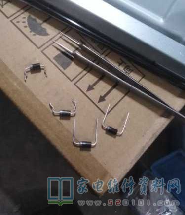

TCL L40F3800液晶电视开机三无的故障维修
2024-04-17
作者:维修阿建
563
针对TCL L40F3800液晶电视,出现开机三无的故障,HBR5200击穿的不少。最好是两个都换,我自己原来都是换一个,有次也是换一只,用了几个月,另一只又击穿。
