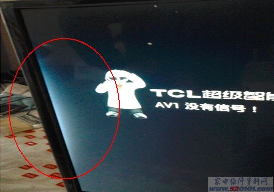

故障如图:
原因分析:此机器背光为左侧发光,出现漏光的部位均在机器的左侧边,由于导光板变形,塑料框压条起不到遮光作用,造成漏光

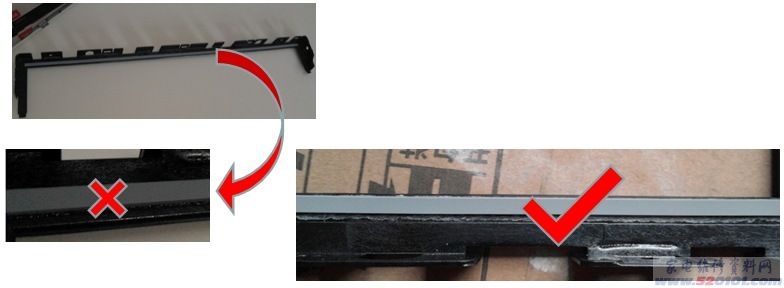

解决方法:由于网络没有相应的物料更换,将原有的压条取下重新粘帖,粘帖标准以塑料压条的边缘齐,如下图所示
