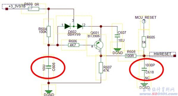

故障现象:灯亮不开机
故障分析:是C606或C618电容变质,导致机器不能正常复位。
