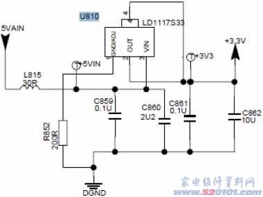

故障现象:自动开关机
检修与分析:服务商反映电视长时间观看自动关机后自动开,观看10多分钟后故障出现,断电拆机测量正常时电压发现U810输出2.8V不正常,故障出现时只有2.4V,测量输入正常,确定为U810损坏,更换后故障排除。
