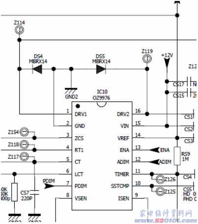

故障现象: 三无灯亮
检修与分析:拆机测量发现3.3V正常,没有PS-ON信号判定为主板故障,首先测量主板各电压都正常,首先重写数据故障依旧,测量主芯片工作条件都对,觉得是MST6M181损坏,由于没有芯片决定先更换主板,没想到更换完主板后故障依旧,说明故障判定有误,又更换电源板后故障消失,把旧板装上后发现OZ9976供电短路,更换后故障排除。
