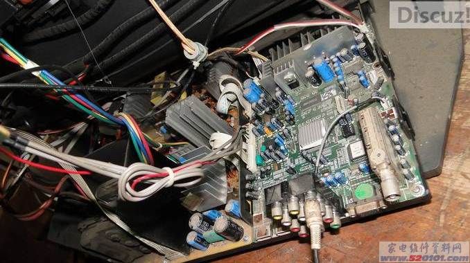

维修一台王牌HD29M62S,IV22机芯,开机高压瞬间消失,接着有出现高压,反复。
分析应该是保护了,在线有示波器测得行偏转行管集电极波形瞬间是正常的,场偏转的场输出波形也瞬间是正常的,仔细观察数字版没有异样,这份数字版到现在还没有发现坏的,重写数据故障依旧,修理陷入困惑,拆卸高压包有555检查高压包完全正常(注:555检查高压包是采用什么555的集成块配合示波器观察高压包的振铃现象,非常的准确,其实仅仅凭借示波器观察开机瞬间波形本例完全可以断定高压包正常,有点有病乱求医的味道)。由于找不到故障原因,暂时搁置。
隔日,捡起重修,为了判断保护的真正原因,去掉行管供电,由100W灯泡为假负载,开机测量,不料感觉灯泡亮度好像有点大了,急忙测量+B电压,哈哈165V,,发现调节+B的电位器已经被前者调节为最高了。恢复145V,开机故障排除。走弯路的原因就是太依靠示波器了,平时数字表用的没有示波器多,尤其是转手机。
