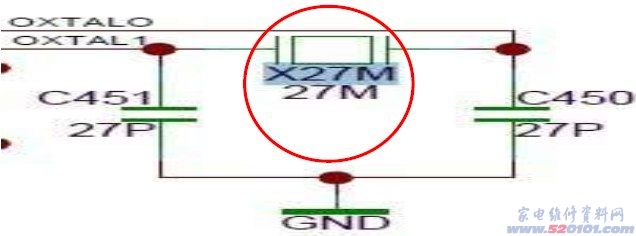

故障:TV热机无彩色
分析与检修:通电试机,TV状态下图声正常,老化50分钟后无彩色, 分析认为可能是由于晶振频率偏移引起的,试更换27M晶振,老化一整天,故障不再出现,故障排除。
