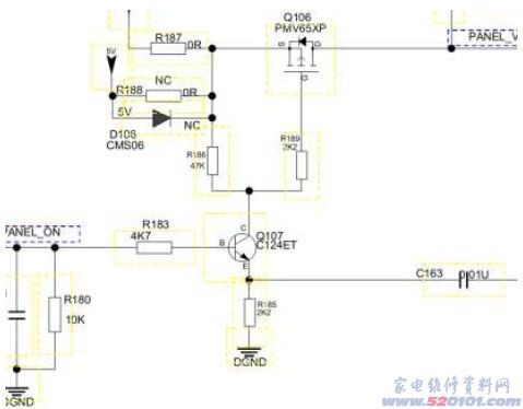

故障现象:灰屏有声
维修分析:开机发现此板有声音无图像背光亮,显示灰屏。首先测量屏的供电,发现没有屏供电电压。测量屏开关Q106 pmv65贴片开关管电压正常,怀疑此三极管坏,更换后图像正常。
