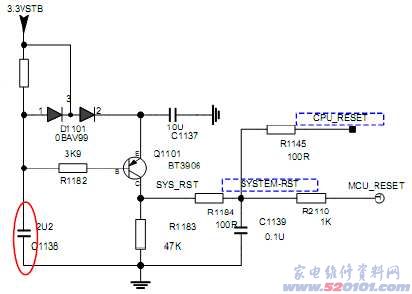

故障现象:不定时自动关机
分析与检修:首先检查发现复位电路电压不稳,代换复位相关元件,当更换到C1138后故障排除。
