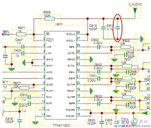

TCL L40P60FBD液晶(MS81机芯)三无灯亮(图)
2017-05-16
作者:
1390
分析与检修:此板是下面站点的送修板,发现12伏供电对地短路,最后查到是C613短路, 更换后故障排除
