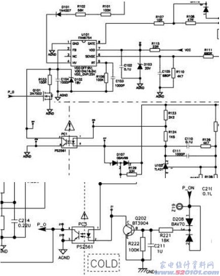

故障现象:灯亮不开机
检修与分析:通电试机,灯亮不开机,开盖测量,数字板又P_ON电压,电源板无24V输出,确定电源板坏,待机3. 3v正常待机部分OK,测量U101的供电又17V正常,怀疑块坏,代换6754,故障依旧,仔细检查电路看到6754的工作条件,FB上还有一个MOS管在控制,是不是启动电路有问题,看图知道P_O是从PC3控制的,测量PC3 3,4脚,4脚有11V,不导通的,1,2脚有3.3V,PC3工作不正常,把光耦次级短路,24V正常,代换光耦,故障依旧,测量发现Q202损坏,更换后正常。
