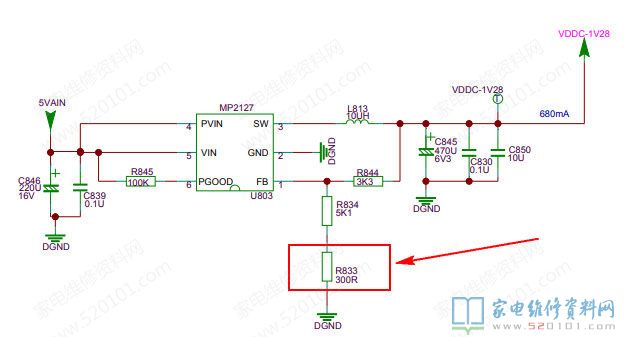

自己家里有一台TCL液晶电视,型号是L32P11,故障表现为指示灯亮红灯不开机的通病故障 ,这台机器的板号是40-MS48S1-MAB2XG,我之前回收回来的时候一直使用正常,有一段时间放在那不用它竟然不开机了,拆机检查各路电压都正常,网上查阅相关维修资料说有个通病,U803输出只有0.8V,外围电阻有封胶,清理干净后测量R833阻值接近10K,拆下测量达到几兆,电阻标识R833 301,找了一个331电阻焊上后,故障排除。
附:TCL L32P11液晶电视(40-MS48S1-MAB2XG)电路原理图
