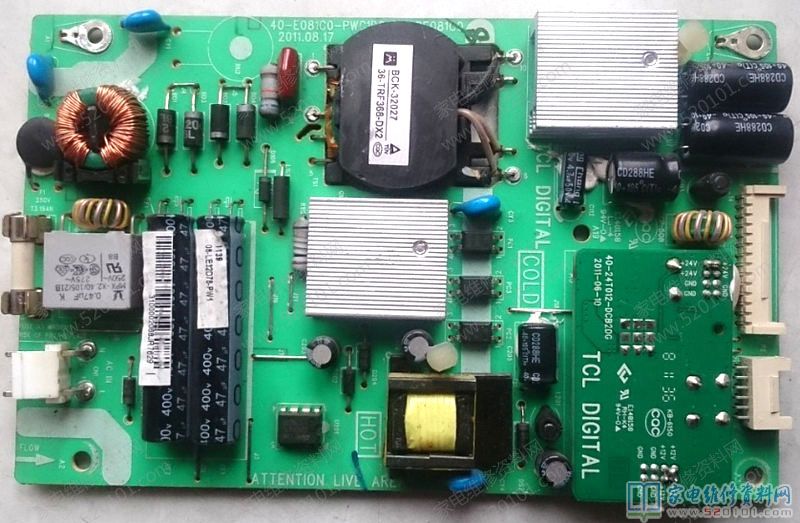

接修一台TCL LE32C18液晶电视,故障表现为指示灯不亮,拆开发现该机电源板型号是40-E081C0-PWC1DG,检测R201、R202 2.7欧坏,R228 1.2M电阻坏,再更换U201、Q206、D206 18V稳压管后,3.3V电压正常,上机试机一切正常。
