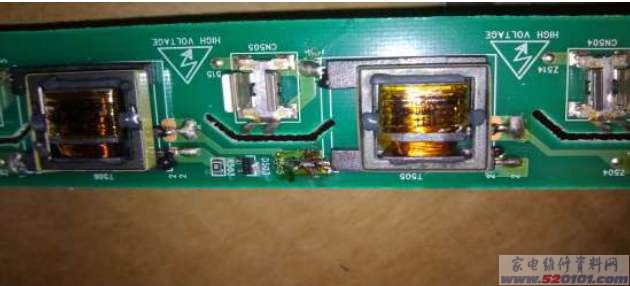

故障现象:黑屏,背光不亮
检修及分析:机器开机有伴音黑屏背光不亮。说明机器已经工作了只是背光没工作起来。测电源板背光高压输出端开机瞬间有高压输出,但背光不闪。怀疑屏内背光电路有故障。将屏打开逐一测量背光输出变压器,当测量到T505时发现其阻值无穷大。认真检查变压器T505 发现1脚与背光高压板有虚焊。对1脚补焊后通电试机背光点亮故障排除。故障点如下图。
