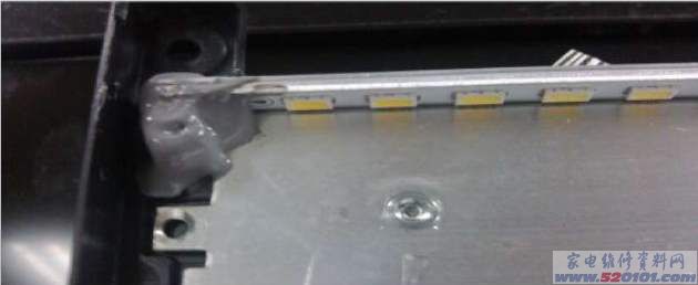

故障现象:半边图像暗
检修及分析:机器开机图像声音都正常,但图像亮度不均匀,半边亮半边暗。检查背光恒流板是正常的,怀疑是背光发光条问题。将机器屏拆开,拆出发光条组件,发现灯条左边不亮。再检查插座与灯条基板脱落。将插座焊回原来的位置,将电极连接好通电试机背光灯工作正常。用硅胶固定插座将屏组装好试机图像恢复正常。
