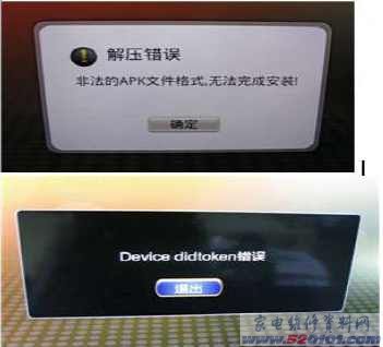

障现象:不能上华数 检修及分析:机器收看电视节目及上网浏览网页都正常,就是不能上华数影院。点击华数后就出现提示“Device didtoken错误”(如下图)。进1950菜单将ID重置后,机器就可以正常上华数,播放电影也正常。心想终于好了,可是退出华数后再登陆华数又出现之前的英文提示。再调一下又好了,退出后再进又不行。想给机器重新抄写用户ID却怎么也不能成功。最后从另一块板子上拆了U402/EN25Q16A FLASH块子装上后机器一切功能恢复正常。
