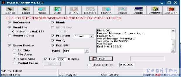

故障现象:灯亮不开机
检修及分析:该主板是网点送修板,机器通电后灯亮遥控开机后指示灯灭屏幕不亮。怀疑是软件问题,用升级板升级始终不能成功,显示失败,升级了多次都不行。抄写失败后,机器通电指示灯都不亮。 最后将EN25F16块子拆下用编程器抄写程序,抄写完成后装机机器恢复正常。再给机器重新抄写MAC地址后一切正常。 如下图
