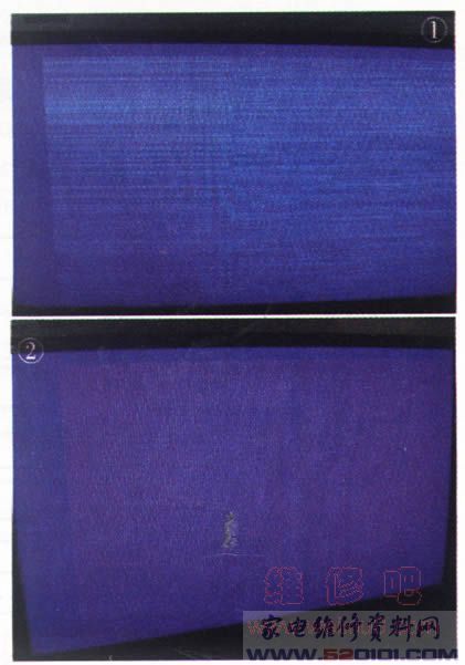

一、故障的判定及维修方法
1.细竖条干扰。故障为U301与U302相瓦处理的数据信号MD0~31其中一路或两路丢失(如图1),此时可逐一测试其数据波形,若发现某一路无波形,可再测其电压,通常异常时电压为2.5V左右,此时我们需判定是U301坏还是U302坏,不要盲目的更换IC,只需将数据传输排阻断开后,测量其两端电压,有一端肯定为0.5-1.2V(正常),另一端肯定为2.5V(异常),与该端连接的IC即为不良,将其更换后即可解决。
2.满屏密竖条干扰。故障为U301与U302相互处理的数据存储信号DOS0~3其中一路异常(如图2),因每一路DOS控制8位的数据处理,同样可测试其波形与电压判定,正常时测试点电压为1V左右,且部有相似的波形,若异常,肯定无波形或电压异常(为2.5V),可将其对应传输电阻(R303~R306)断开后测量其两端电压,正常均为1V,且都有波形,哪端异常可判定与其相连的IC工作异常,此时需测量该IC的供电及其工作条件是否满足后再更换IC。
