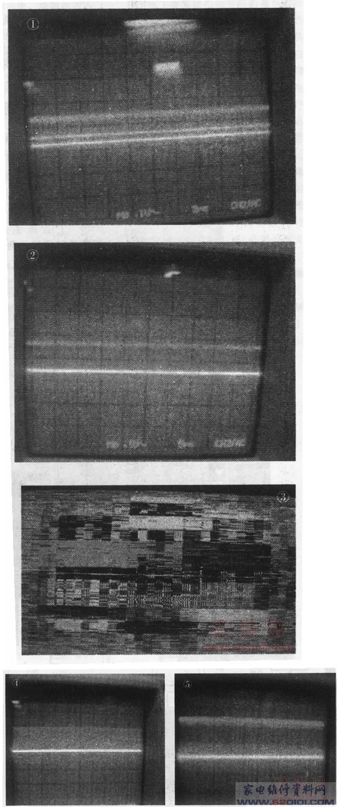

当LDQS正常时,有数据交换的波形(有信号或字符)如图1所示,当LDQS异常时(无数据交换)的波形如图2所示。
当存储区地址输入BA0或BA1异常时,将造成如下故障,该信号由BGA发出,测试时均有波形。
图像不良的判定方法如下:
1.图像偏色、竖线、雨点干扰等为BGA与DDR数据处理异常;若字符正常,软件正常的情况下可判定为BGA坏,若图像、字符均异常故障可能在DDR或BGA,可测试波形进行判定;图像在TV状态下FSDATA0—A31都有波形。
2.图像乱码、重影为BGA发给DDR的地址信号丢失,可测波形判定;图像在TV状态下FSADDR0-R11都有波形,R12无波形,测试时U7、U8都需测试,若其中一个IC的任一路地址丢失都会是乱码;该现象在维修中80%为过孔不通,以后遇到类似故障时不要盲目更换DDR或判定为BGA损坏。

地址与数据的参数波形如图1、图2所示。
在无信号状态下ADDR(0-11)均有波形,数据DATA(0-11)也有波形。
