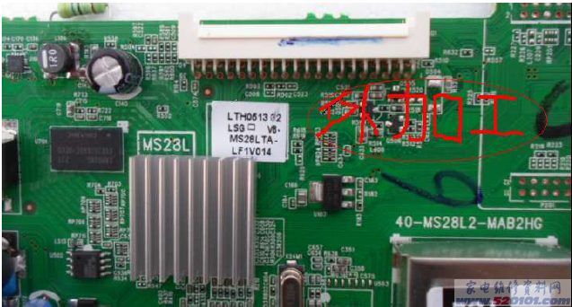

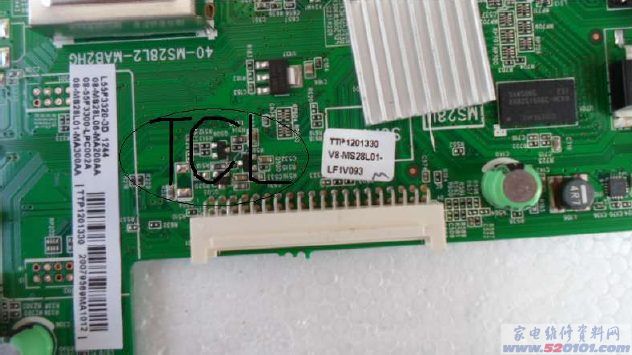

一种是TCL生产的,另一种是外加工的。机芯一样但软件不一样,注意此软件一个是:V8-MS28L01-LF1V***,另一个是:V8-MS28LTA-LF1V***;主程序和强制软件不可以互相代用,否则会出现升级不成功现象!
