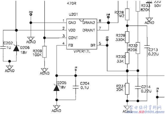

机型:PE081C0电源板
故障现象:无3.3V待机电压
检修及分析:测VIPER17L外围无元件损坏,更换U201故障依旧,脱开光耦开机测3.3V电压无输出,说明故障还是在电源初,脱开D206、D206故障排除,进一步检测发现是D206坏,这两个稳压管用数字表无法测出损坏。应急情况下也可以不装。
