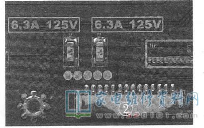

接下来修屏幕不亮故障。先查数字板对背光灯板的控制信号,测电源板P5(与背光灯驱动板相接的插座)⑥脚BL ON、④脚DIM端电压开机状态时电压分别为4.9V、3.1V,待机状态时均为0V,说明来自数字板的控制信号正常,黑屏故障确实在背光灯驱动板。检查背光灯驱动板上的熔断丝,发现板上熔断丝F1开路,见图2。

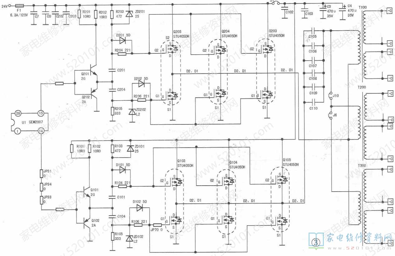

熔断丝F1开路,说明接于F1上端的负载电路有短路故障。观察电路板,发现接在F1上的电路是由以Q103~Q105和Q203~Q205组成的功率输出电路,见图3。图3电路为实绘电路。类似图3的背光灯工作原理媒体上有介绍,不做赘述。检查图3中的电路,发现Q203(STU405DH)击穿短路。更换Q203,故障排除。
此背光灯功率输出电路,采用全桥架构功率放大电路,放大元件由N沟道及P沟道增强型场效应MOSFET管模块组成,其中,功率输出模块Q103~Q105及Q203~Q205 ( STU405DH)、高压变压器T100、T200、T300控制12根灯管的工作状态;功率输出模块Q503、Q504及Q603、 Q604( STU405DH)、高压变压器T500、T600控制8根灯管的工作状态。此机共使用了20根CCFL灯管,由芯片U1 (SEM2007)实施控制。
