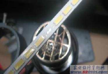

故障现象:背光闪一下就灭
故障分析:通电试机,背光灯闪一下就灭,测背光板驱动信号正常,代换背光板后故障依旧,可以确认为LED背光条损坏。拆下LED灯条,用万用表测出有一颗LED灯损坏,因无法用普通烙铁拆卸,经过试验发现可使用1600W风枪加热LED灯条背面可将LED灯轻松拆下进行更换。换上新LED灯后,故障排除。
