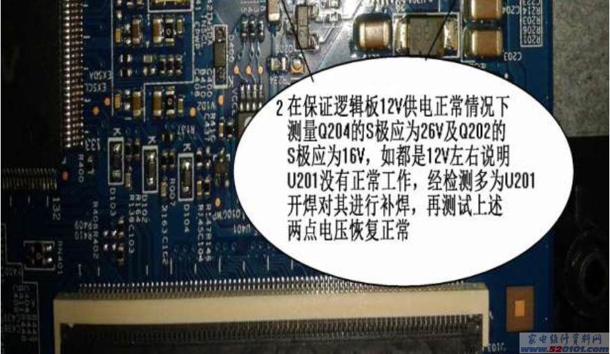

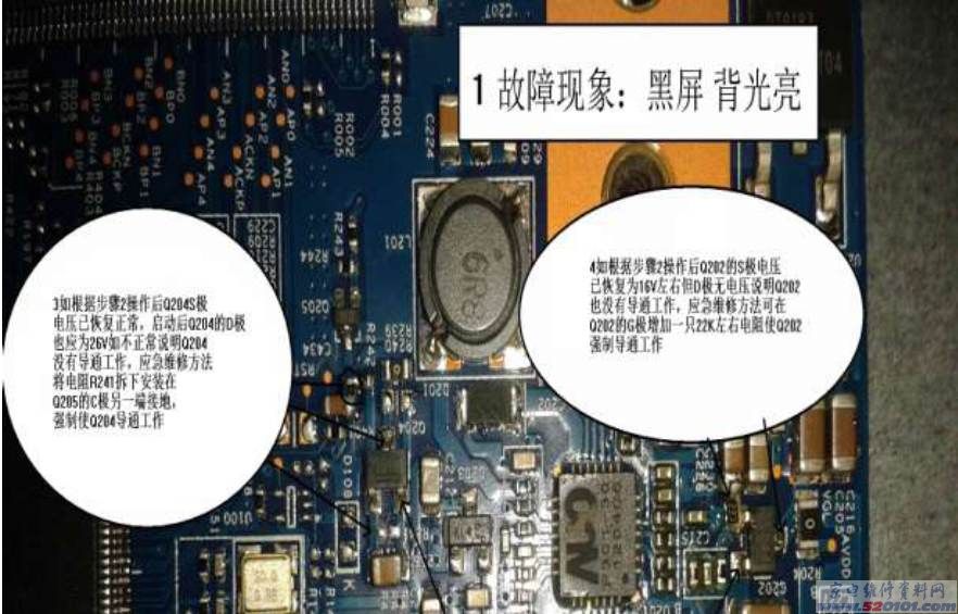

TCL L42E4300-3D液晶采用T420HVD01中心逻辑板机器黑屏通病处理办法(图)
