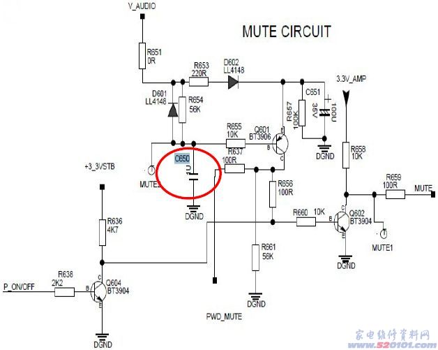

故障现象:无伴音 分析与检修:通电试机图像正常,TV.AV都没有声音。测U601供电正常。测U601第41脚为高电平。故障出在静音电路。焊下 Q601声音恢复正常。检查发现C650失效。更换同型号电容故障排除。
