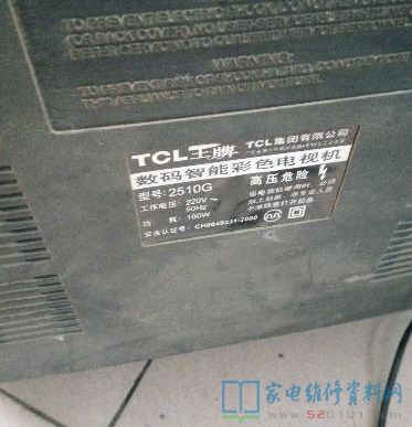

接修一台TCL电视,故障表现为开机通电灯闪灯一直闪烁,不出图像也没有声音。拆开机器,经检查是125V电源滤波电容损坏,更换后机器一切正常。
