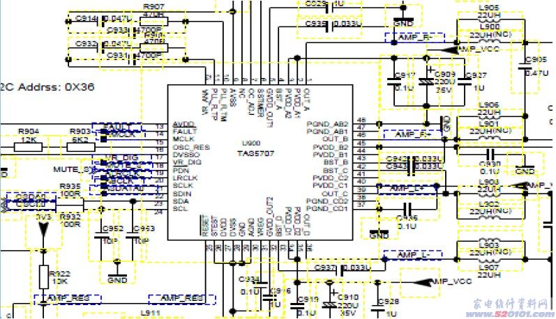

故障现象:喇叭扑扑响
检修与分析:通电发现喇叭扑扑响,静音状态下也是如此,升级复位无效后确定为硬件故障,对照图纸测量功放工作条件都正常后更换功放U601,原型号为TAS5711,更换代换型号为TAS5707故障排除,在MS28C也发现此型号功放有不定时扑扑声的现象,更换成TAS5707故障就排除了。
