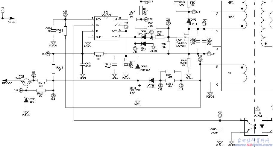

检修与分析:通电试机为通电不开机,电压指示灯不亮,但是有继电器的吸合声,所用的电源板型号是IL32C21的电源板,通电就有继电器的吸合声,明显是异常动作,按理只有发出开机命令时才执行此动作,于是先测量3.3V的待机电压,为3.3V正常,24V有电压输出,只是电压较低,只有10V左右,PFC电压只有290V,一想不对,PFC电路都没有工作,但是PWM却有电压输出,根据电路图分析得知PFC(L6563)和PWM(FA5571)的供电都是由5,6这对绕组感应后整流得到的,但是由于感应电流小,电压低,不足以让PFC和PWM正常工作,所以即使24V电压虽然有输出,但相对较低,那么造成此假象的原因应该是在反馈电路,也就是稳压电路了,那么PWM的反馈电路2脚除了连接IC4光耦就没有了,应该是光耦坏了,引起FA5571这个块子的异常工作而导致的,于是更换此光耦后故障排除,此故障比较难判断,需好好分析才行。
