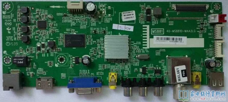

前一段时间接修一台TCL液晶电视,这台电视主板采用的是40-MS881D-MAA2LG,故障表现为开机后热机出现花屏
停机
故障,这种情况属于通病;去掉主板上C531,故障即可修复。
