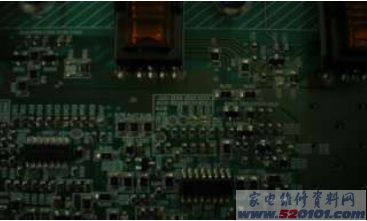

故障现象:自动关机
原因分析:通电试机发现背光灯管一亮就熄灭了,像这样的故障一般都是背光板坏了,首先测量电源的PFC电压390V 背光开关3.3v背光亮度2.1v 说明数字板和电源板都是好的,找了一块同型号的背光板代换后就正常了,像这样的故障一般都是逆变器开路造成高压保护,挨个测量发现T6开路,找一同型号的带换上,还是关机,后来想想是不是频率发生变化了, 试着将J222和J223断开,试机就OK了,原板J222和J223是闭合的。
