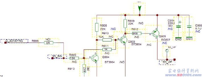

原因分析:此机是用户机,TV和其他信号都是正常的,就是播放3D片源时,没有3D效果,首先判断电视机3D是否起作用,我们可以打开手机照相机功能,对着电视机的三个3D红外发射的LED灯,这时会看到LED灯是亮的,由此来判断是电视机还是3D眼镜出了问题,此机的三个LED灯不亮,说明数字板有问题,我们首先顺路查3D -VP的信号有没有过来,测量Q905就发现不对,正常情况先,Q905B级12V/C级1V/E级是11.5V/Q905是一个PNP管,正常的情况下C级一个是低电平,没有电压的,应该是Q905性能不好了,更换后3D效果正常。
