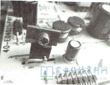

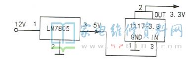

      测小板上的12V输入电压正常,断电后测小板上贴片电容、电阻也正常,判断电压转换块U1(ABZE)损坏。由于手头无该型号集成块,决定改动电路排除故障,方法如下:先拆下小板,在12V电压输入端后面接一只三端稳压块LM7805,再在LM7805后面接一只三端稳压块1117-3.3,相关电路如图1所示,实物如图2所示。
      检查无误后,通电试机,待机指示灯点亮,按下“待机"键,指示灯闪烁几下后熄灭,光栅出现,输入视频信号,图像、伴音均正常,故障排除。
