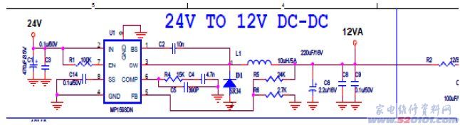

障现象:自动开关机
维修与分析:通电试机发现屏幕亮一下就会熄灭一会儿又亮下熄灭,然后重复此过程。拆机测量电源板24V电压正常,怀疑背光控制小板性能不良,换之未果,然后检测数字板上三端源发现电压不稳,怀疑有短路现象。依次断开后检测未发现有明显的短路部位,但发现中控板供电12V却变成24V!,拔下LVDS连线,开机背光不会熄灭,此时可以确定是主板24V-12V DC-DC转换电路故障,顺其线路查找发现24V转12V电路处U1MP1593DN有明显短路现象,换好开机正常。具体电路如下:
