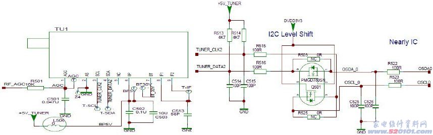

维修与分析:灯亮不开机,测晶振电压正常,复位电压3.3 V正常,时钟3.3V正常、数据电压1.4V不正常,在测数据电压的时候,突然开机,但却是黑屏!凭经验更换了U001,MT8223L,,更换后故障依旧,还是灯亮不开机,测数据电压还是1.4V,但是测时钟、数据的时候,机器又开机,还是黑屏!郁闷!想想是不是EPROM有问题,又从好机上面拆了一个24C32代换,可是还是故障依旧。一时不想去修了,后来坐下来静静的对着图纸看,想到会不会是其它总线电压低引起的,就拿起图纸看伴音部分,没有总线挂着,又到高频头部分,有总线,断开高频头的总线,突然开机正常!这个时候测数据电压,3.3V正常,测高频头的时钟和数据电压,时钟5V,可是数据电压却只有0.8V,数据和时钟电压都是+5V TUNER电压通过R513、R514供给的,只能是数据脚漏电照成的,去掉C514测数据电压,5V正常。把Q501重新焊接上去,通电一切正常。这时测时钟、数据、复位一切正常。
