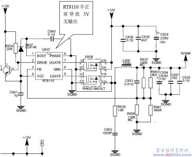

故障现象:灯亮不开机 分析与检修:通电试机发现灯亮不开机,测试电源板24V正常,3.3VSB正常,判断电源板基本无故障,测数字板DC-DC电路12V正常,但是测5V时发现才1V,测L806两端电压也是1V,说明故障范围在DC-DC电路。打开图纸DC-DC部分,测U808输出端5 V为1V不正常,分析U808是U807输入,在路测U807阻值未发现异常,于是决定更换U807(RT8110)。更换后开机测5V正常,这时开机图声正常。
附图:
