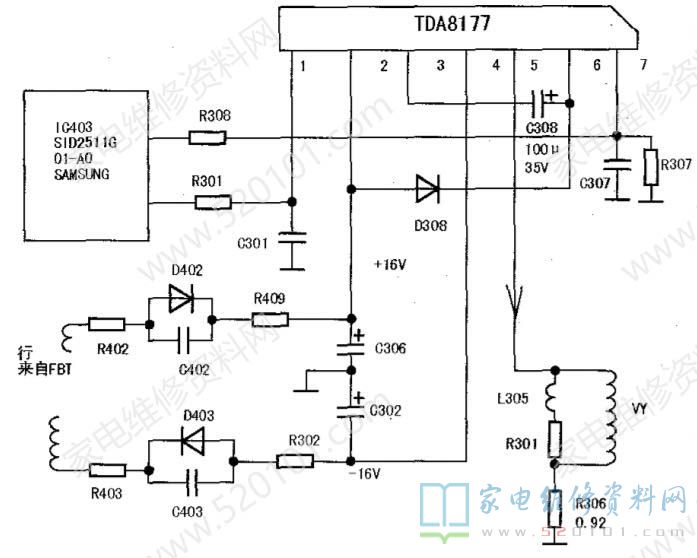

首先,分析该故障应该是场扫描输出电路异常所致。该机场输出块电路采用TDA8177芯片,采用正负电源供电,见图1。用万用表测量场升压二极管D308和场自举升压电容C308。D308基本正常,升压电容C308(100uF/35V )用万用表电阻挡测不出明显异常,索性取一只100uF/50V新电容代换焊好,试机回扫线消失。
最后,再查行幅大的故障,重点检测行逆程电容、行校正线圈及S校正电容。检查发现S校正电容C426(0.39uF )损坏失容(外壳有裂纹)。换新电容后试机,行幅完全正常。至此,这台TCL彩电一机多病故障彻底修复。
