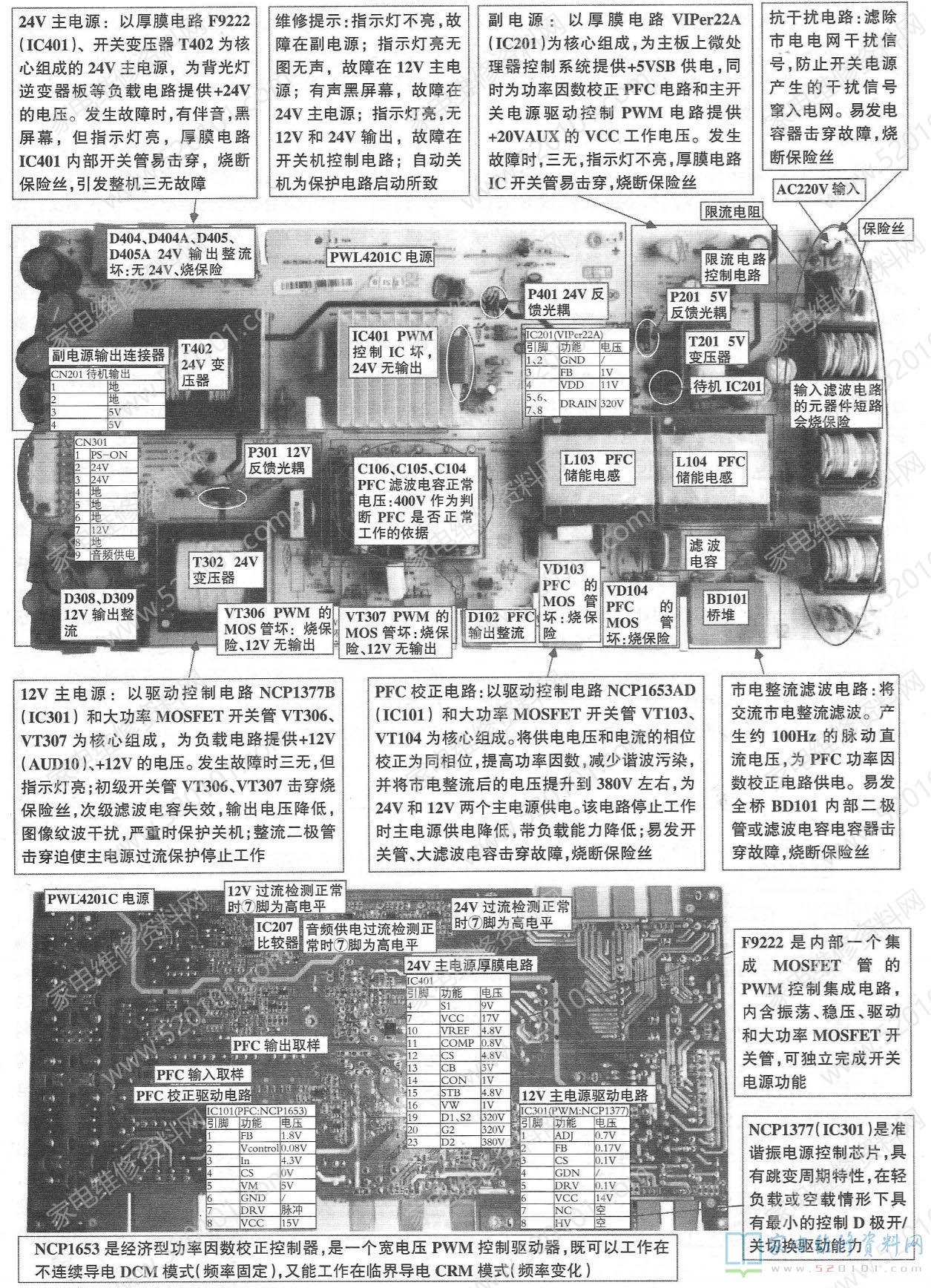

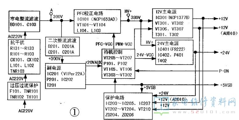

TCL液晶彩电采用的PWL4201C型电源板,是一款超薄42英寸LCD电视的电源,其实物见9页,电路组成框图如图1所示。该电源板应用于TCL L46E77、L46M61F、LCD47K73、L42H78F、L42E64、L46H78F等42英寸~46英寸液晶电视中。

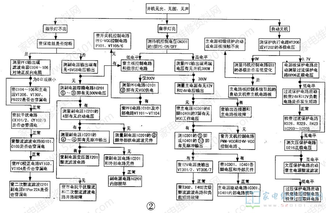

PWL4201C电源板发生故障常引起开机黑屏幕,可通过观察待机指示灯是否点亮测量关键点电压、 解除保护的方法进行维修。图2是故障检修流程图。指示灯不亮,首先测副电源若无5VSB电压,则测量保险丝F101F102和限流电阻TH101是否熔断,如已熔断,说明存在严重短路。如保险丝FP801未断,而副电源无电压输出,应对副电源电路进行检测。
指示灯亮,说明副电源正常。可将CN301的①脚改.接到+5VSB输出端,模拟开机高电平,对待机控制电路、主电源和PFC校正电路进行维修。开机后自动关机,多为保护电路启动所致。测量保护电路VT206的b极电压或VT202的b极电压由正常时0V变为高电平0.7V以上,则是过压、过流、欠压保护电路启动。如果D216的正极电压为高电平,则是欠压保护电路启动,否则是过压保护电路启动。D206的负极电压为低电平,则是过流保护电路启动。
为了排除负载电路对电源板的影响,检修时可脱开电源输出连接器,在+12V或+24V输出端接假负载,将连接器CN301的①脚改接到副电源+5SB输出端,模拟开机状态,单独检修电源板。
