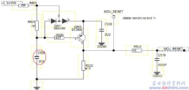

故障现象:热机不开机,冷开机正常。
维修分析:冷开测U103 U105 2.5V 3.3V电压正常,MP2127输出电压1.26v正常。机器热机后就关机,且12v 3.3v有输出,就是没有BL-ON 电压,怀疑CPU热机后性能不稳定。更换CPU后正常,但是开了一会机后又不开机了 ,于是维修陷入困境,仔细思考后会不会是复位电路不正常而导致CPU工作不正常,热机检查复位电路电压没有,此电路板是由Q500 PNP三极管开机瞬间控制高电平复位的,所以电路不正常是三极管始终处于导通状态。仔细检查导致Q500导通的原因是C503复位电容漏电所致。更换C503 10UF电容后老化正常。
