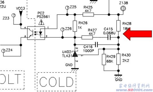

故障现象:图像闪
原因分析:开机发现图像一直在闪烁,测得58电压输出只有48V,将电源板单独取下来强制开机还是一样的现在可以确定问题就在电源板上,测量可控硅的基准电压是2.6V而正常的是2.4V,更换光耦和U402可控硅故障还是一样,后来用电烙铁把R425,R427,R428,R426烫了一下正常了,看样子就是这里漏电了,把电阻全部取下来把板底洗干净装上电阻老化一天OK。
