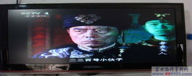

故障现象:开机后图像右半部偏色
检修分析:试机开机图像右半部分出现偏色,类似显像管受磁的现象,怀疑液晶屏坏,但是换上T240XW01 V0新屏后故障依旧,断定主板故障,怀疑MCU芯片坏,去掉散热片查看型号为HTV276-C,更换之,装机试机故障排除。
