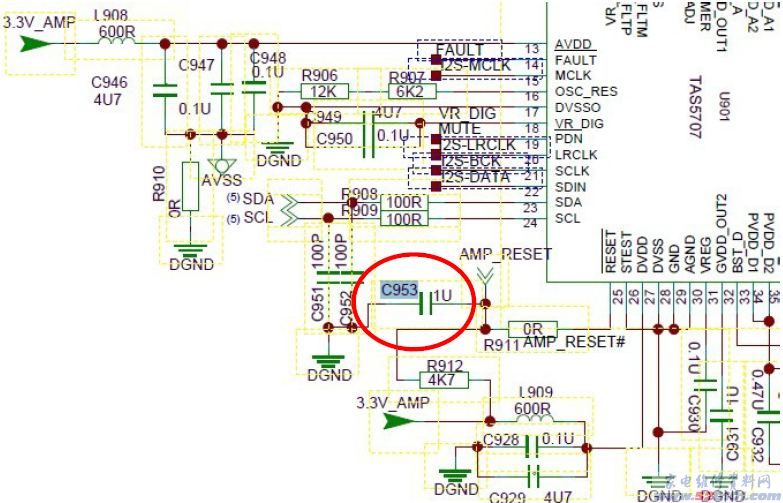

TCL L37E5200BE液晶(MS28机芯)无声
2012-11-26
作者:沈阳 于魁松
2487
故障现象:无声 分析与检修:通电试机.所有信源图象正常.无半音.测伴音块TAS5707 供电24V和3.3V都正常,.测23脚24脚总线电压3.2V正常.再测MCLK脚,LRCLK脚.,BCK脚,BCK脚.DATA脚均为1.25都正常,再测25脚复位电压为0V,. 而正常为3.3V,.检察外围元件发现C953短路.更换新件,.故障排除。
