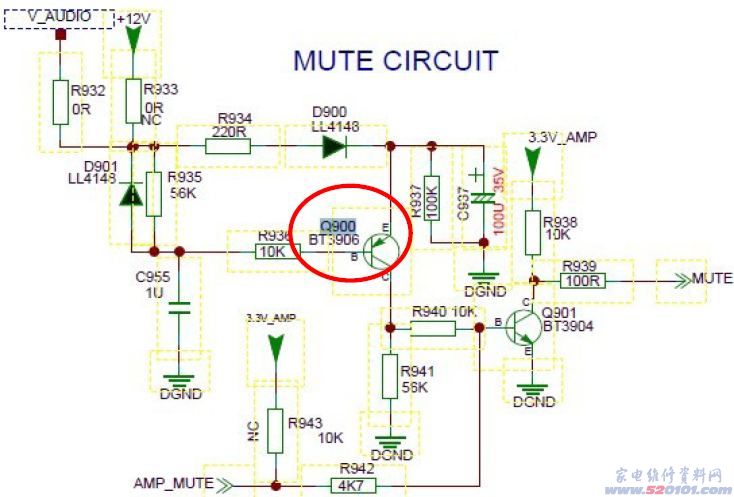

故障现象:半小时后无声
分析与检修:通电试机,图象和声音都正常,过大约半小时后无声,测伴音块TAS5707供电24V,3.3V都正常,再测23脚24脚总线电压都为3.2V都正常,再测19脚静音脚为0V,而正常应为3.3V。检测Q9 00,Q901 静音电路,发现Q900发射极与集电极有漏电现象。更换新件,故障排除。
