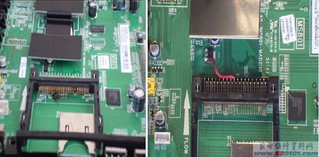

故障现象:MS801机芯数字电视大卡不可以用,显示大卡移除。
原因:为大卡供电的电感L602烧毁,是因为带电插拔大卡或者插大卡时把卡槽插针插变形的原因。 处理方法:把烧毁的电感L602清除,把卡槽中间最长的插针(为5V供电用)直接连到稳压块U002的5V输入脚即可。
