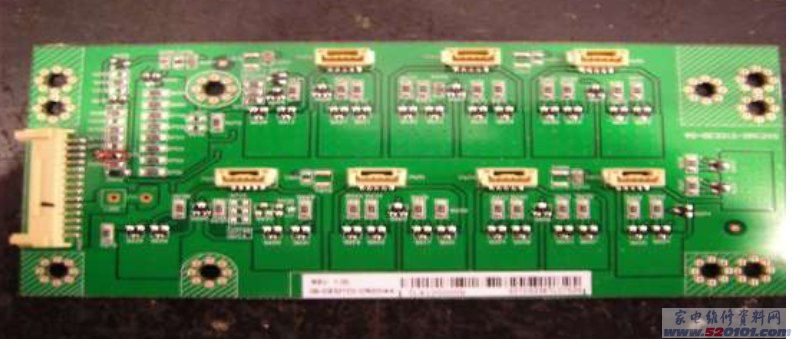

故障现象:背光闪烁后熄灭
检修过程:县级服务商同时送修3台同型号机要求换屏,可我感觉这不像是屏的问题,如果能修好一台其他的应该都能修好了。先将主板拆下试机架,主板上几个关键点电压都对,只有查背光驱动的问题了,该机采用将24V不升压而做成七路恒流源的方式驱动LED发光条,屏内发光条及插件经查连接正常,点亮时所有发光管都能正常点亮,排除了某些管芯不良导致的保护。测板上元件数值无异常,那就怪了怎么几个板子都同一故障,板子互代也一样,后转念一想会不会有元件装错的问题,遂将驱动板上元件特别是控制部分的元件逐一筛查,这一查不要紧貌似发现问题了,B_ON电压通过一个二极管D601后有几个电阻分压送到控制管b极,实测b极无电压,几个电阻也正常。再向二极管上一量毛病出来了,这个二极管反向装着控制电压过不来呀,将二极管颠倒个装上再开机,背光持续点亮不再熄灭。另2块板子也照猫画虎,这样3台机器都好了,后又有商场送来同型号同故障机,都照此法修好了。
